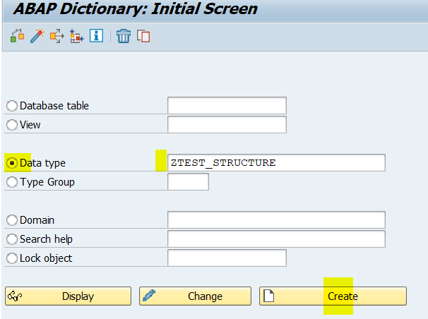

Dùng t-code SE11, chọn data type và đặt tên bắt đầu bằng chữ Z/ Y cho Structure sau đó nhấn nút "CREATE" bên dưới

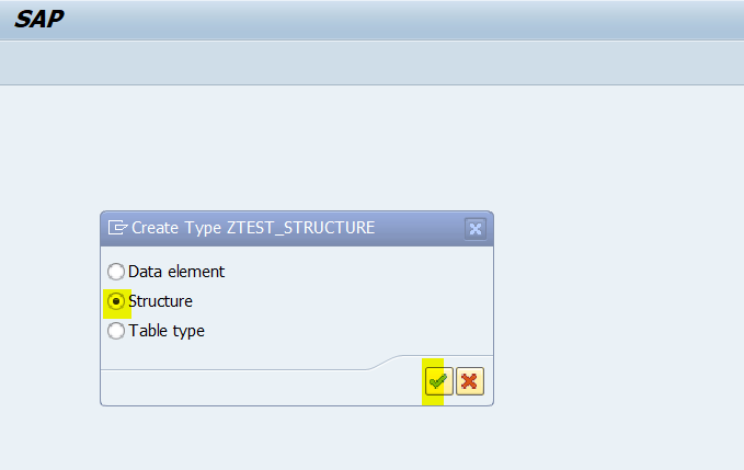

Chọn "structure" radio và tiếp tục.

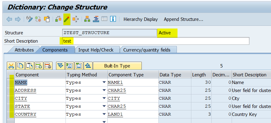

Thêm mô tả cho Structure và những trường cần thêm vào, lưu và kích hoạt(Activate)
Cấu trúc - Structure đã được tạo xong, bây giờ chúng ta có thể sử dụng nó trong các chương trình ABAP
