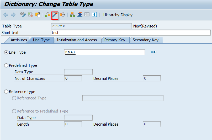

1 Kiểu bảng thì được định nghĩa:
  • Line Type: xác định cấu trúc và kiểu dữ liệu
  • Access Mode: loại bảng nội bộ(Internal table), eg: Sorted, Hashed, Indexed
  • keys: khóa chính và khóa phụ của bảng

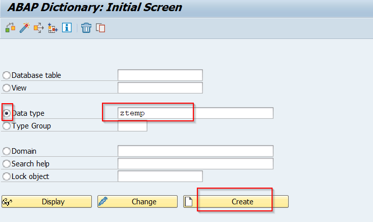

T-code SE11-> chọn Data type->nhập tên kiểu bảng bắt đầu bằng Z/ Y-> chon Create

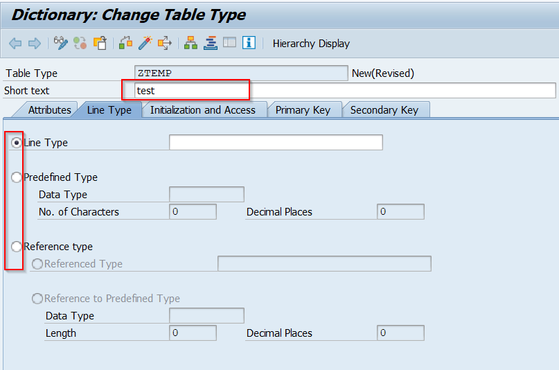

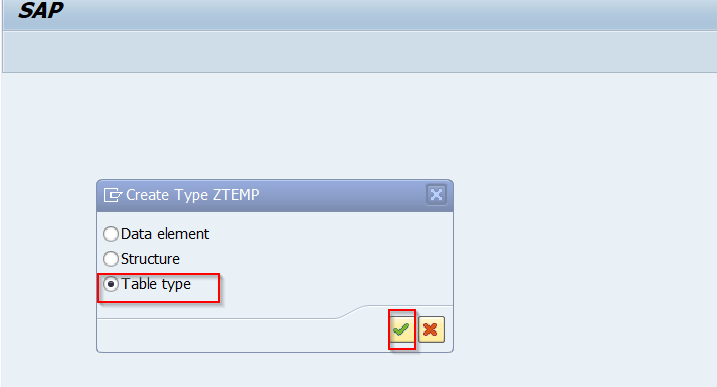

Cửa sổ bật lên chọn Table type
2 (1).png (10.41 KiB) Viewed 67817 times

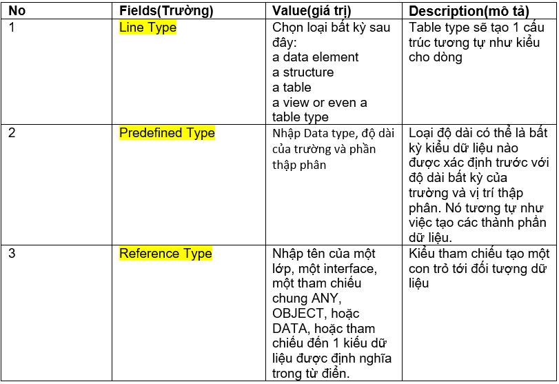

Nhập mô tả cho Kiểu bảng, chọn 1 trong các lựa chọn bên dưới:
3 (1).png (29.93 KiB) Viewed 67817 times
Để mặc định nếu không cần thay đổi cài đặt gì thêm cho loại bảng,
Sau cùng save và activate cho loại bảng

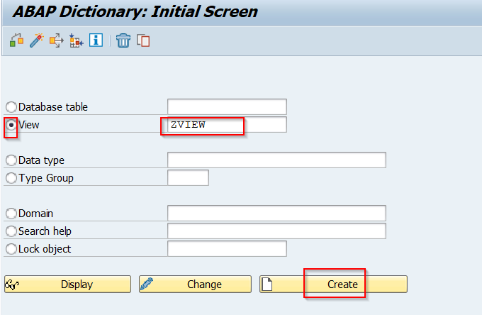

Tạo view
T-code SE11-> chọn View->nhập tên View bắt đầu bằng Z/ Y-> chon Create
1 (2).png (20.32 KiB) Viewed 67815 times

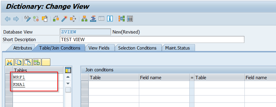

Chọn table và enter
3 (2).png (28.84 KiB) Viewed 67815 times

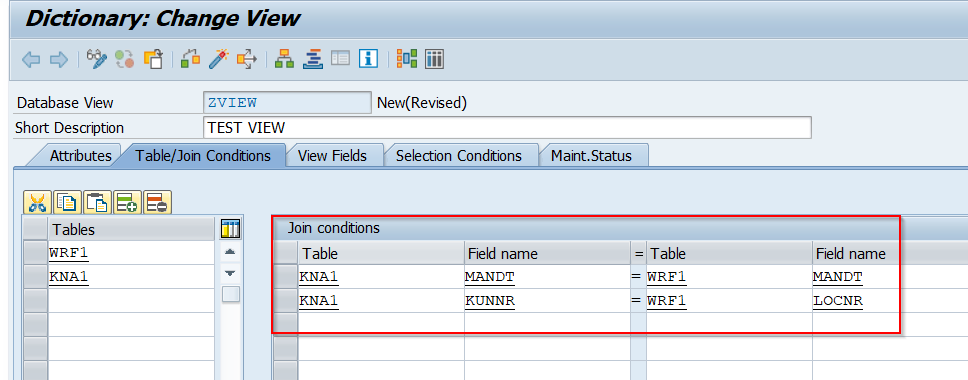

Thêm Join condition giữa các bảng
4 (2).png (32.67 KiB) Viewed 67815 times

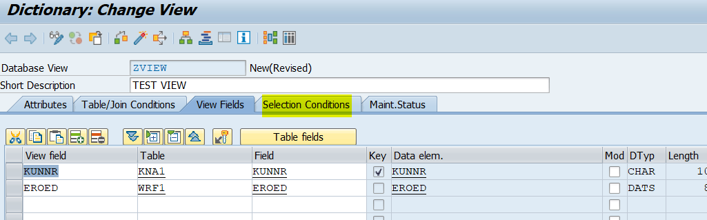

View Fields tab, chúng ta sẽ để các trường cần hiển thị trong View.
Có thể thêm các điều kiện bên tab selection conditions nếu cần thiết
6 (1).png (31.04 KiB) Viewed 67815 times
