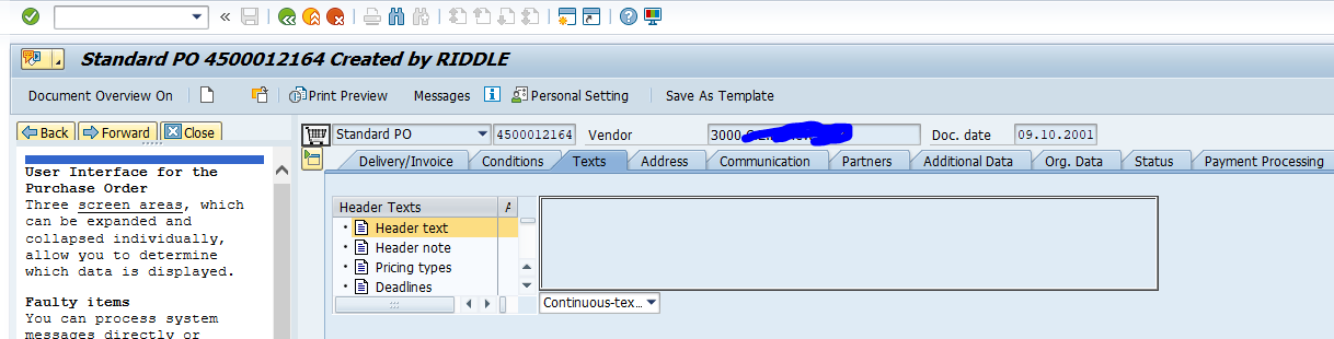

Download file thông qua Tcode ME23N:

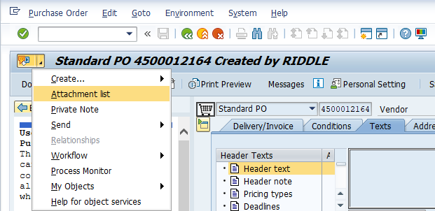

- Mở PO bằng ME23N:
- Mở attachment list:

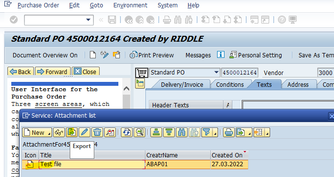

- Click file càn mở, chon Export:
- Chọn vị trí và Save lại

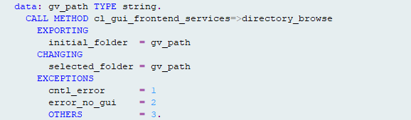

Download file thông qua Code

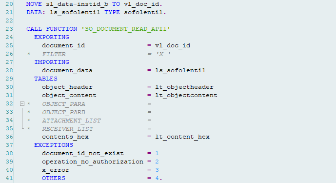

Các thông tin attachment file của PO được lưu trong bảng "srgbtbrel" với type "BUS2012"
- Select thông tin các file đính kèm của PO
- Đọc file:
- Lấy đường dẫn cần lưu file:

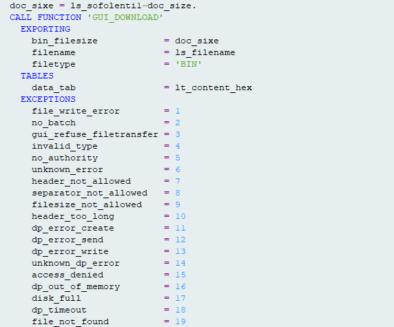

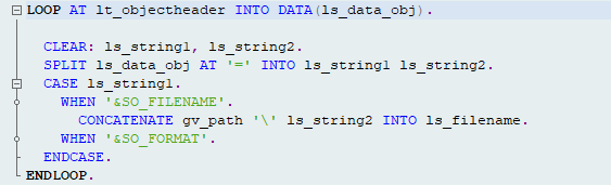

- Đọc thông tin file name và tạo đường dẫn lưu:
- Lưu file:

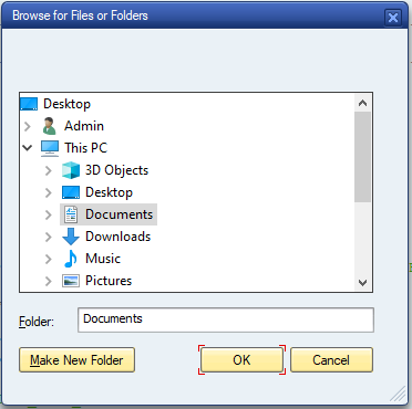

Test
Hộp thoại yêu caaud chọn nơi lưu file:
