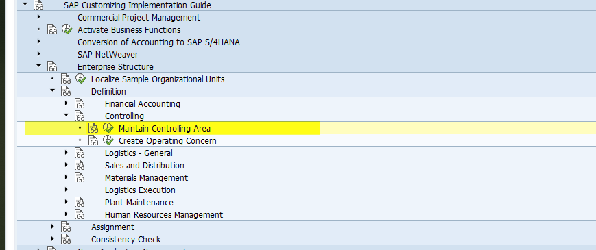

Để tạo 1 COAr trong SAP các bạn có thể dùng transaction code OKKP hoặc theo đường dẫn sau đây trong transaction SPRO

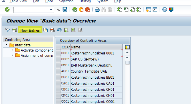

Ở cửa sổ tạo đầu tiên để tạo mới một COAr các bạn cần phải bấm vào nút lệnh "New Entries" được đánh dấu như trong hình bên dưới

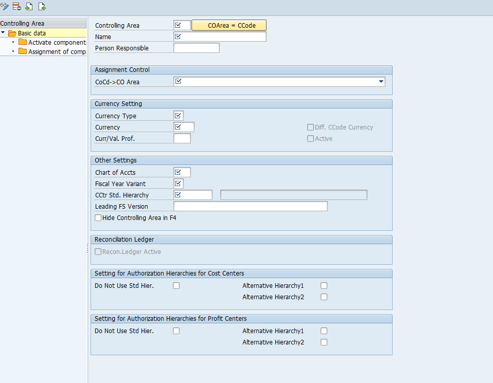

Một cửa sổ mới sẽ được mở ra để các bạn điền các thông tin cho một COAr mới
Trong cửa sổ này bạn cần phải nhập các thiết lập các thông tin bắt buộc cho COAr bao gồm:
+ Controlling Area: Mã COAr
+ Tên hoặc mô tả về COAr
+CoCd->CO Area: loại CoAr - hạch toán chi phí chung hoặc riêng theo đơn vị tổ chức
+ Currency Type: Kiểu tiền tệ
+ Currency: Tiền tệ
+ Chart of Account: Cây kế toán
+ Fiscal Year Variant: Kiểu năm tài chính
+ CCtr Std Hierarchy: Cây phân cấp mã chi phí
